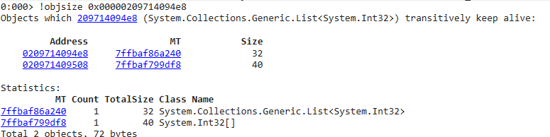

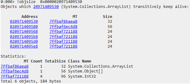

  1. 值类型装箱会额外占用内存
            var a = new List<int>()
                1,2, 3, 4
            var b = new ArrayList()
                1,2,3,4
变量a:72kb
变量b:184kb

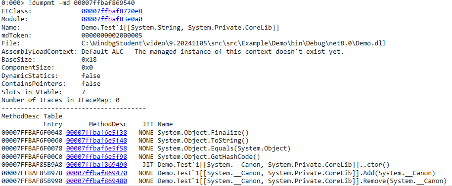

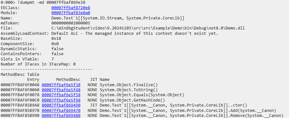

    internal class Program
        static void Main(string[] args)
            var a = new Test<string>();
            var b = new Test<Stream>();
            Debugger.Break();
    public class Test<T>
        public void Add(T value)
        public void Remove(T value)
变量a:
变量b
仔细观察发现,它们的EEClass完全一致,它们的Add/Remove方法的MethodDesc也完全一直。这印证了上面的说法,引用类型实参引用同一套方法。

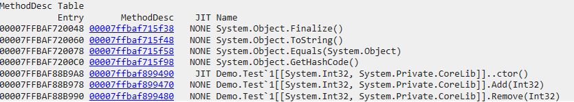

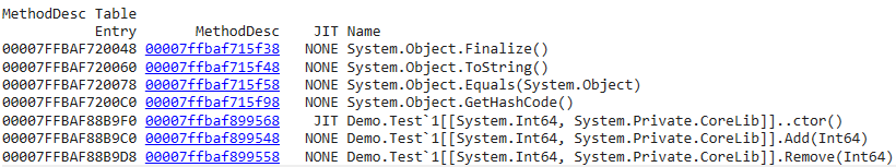

            var a = new Test<int>();
            var b = new Test<long>();
            var c = new Test<MyStruct>();
            Debugger.Break();

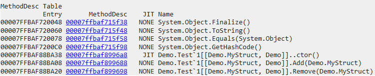

    public struct MyStruct
        public int Age;
我们再把引用类型换为值类型,再看看它们的方法表。
变量a:
变量b:
变量c:
一眼就能看出,它们的MethodDesc完全不一样。这说明在Assembly中。CLR为泛型生成了3套方法。

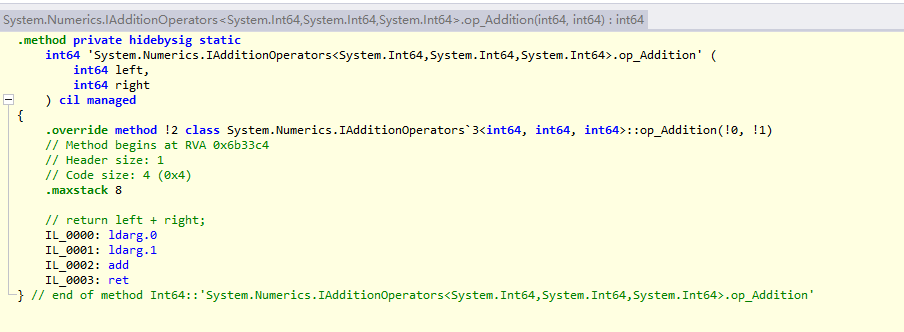

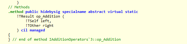

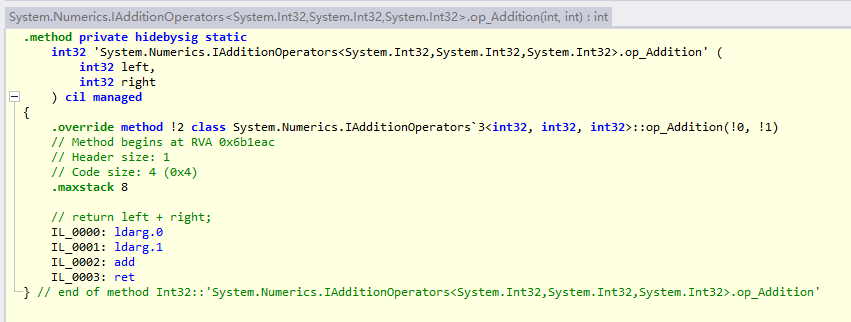

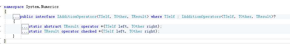

数学计算接口的底层实现
C#层:
相加的操作主要靠IAdditionOperators接口。
IL层:
+操作符被JIT编译成了op_Addition抽象方法
对于int来说,会调用int的实现
System.Int32.System.Numerics.IAdditionOperators
对于long来说,会调用long的实现
System.Int64.System.Numerics.IAdditionOperators
从原理上来说很简单,BCL实现了基本值类型的所有+-*/操作,只要在泛型中做好约束,JIT会自动调用相应的实现。
