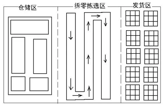

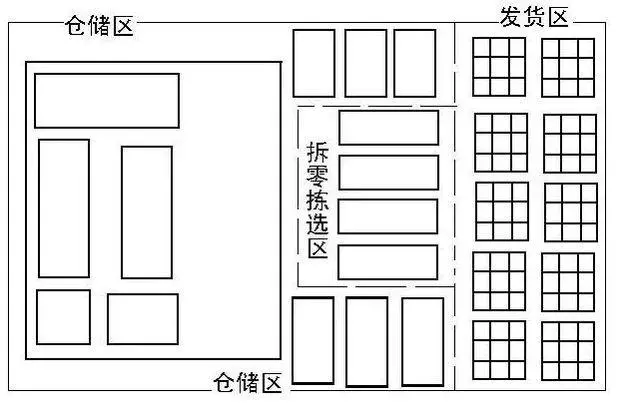

多品种分货的工艺过程较复杂,难度也大容易发生错误必须在统筹安排形成规模效应的基础上,提高作业的精确性。在物品体积小、重量轻的情况下,可以采取人力分拣,也可以采取机械辅助作业,或利用自动分拣机自动将拣取出来的货物进行分类与集中。
