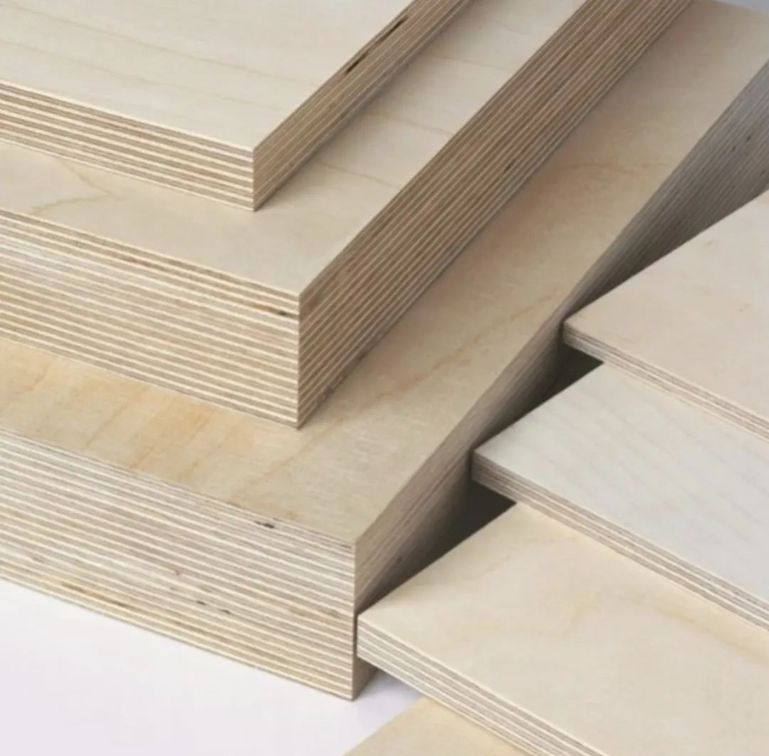

3.  多层板:像威化饼干一样,一层层薄木片用胶水粘起来。
     优点是防潮性、承重性和握钉力都比颗粒板和密度板强不少,结构更稳定,不容易变形。
     缺点就是价格相对贵点,表面平整度可能没密度板那么好(做门板的话得看工艺),侧边截面看着可能没那么精致(封边处理得好也问题不大)。

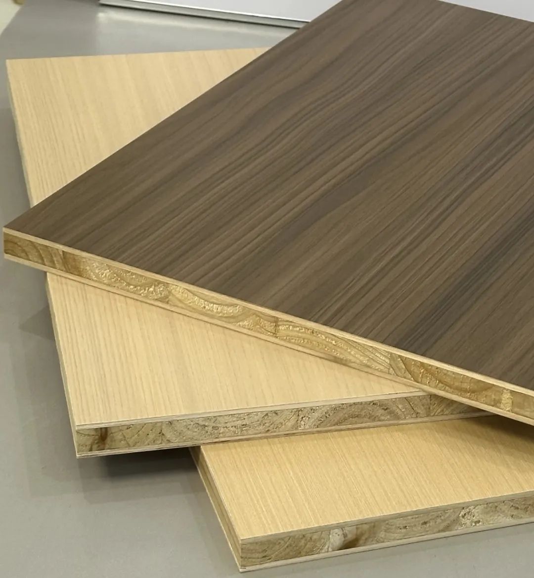

4.  生态板/大芯板:中间是实木条拼接的芯,两边贴饰面。很多人觉得它“更环保”或者“更接近实木”。
     优点是握钉力不错,木工师傅现场加工方便。
     缺点是芯材质量差异大(差的容易空鼓、变形),防潮性不如多层板,价格也偏高。做柜体还行,做门板容易变形,不太推荐。

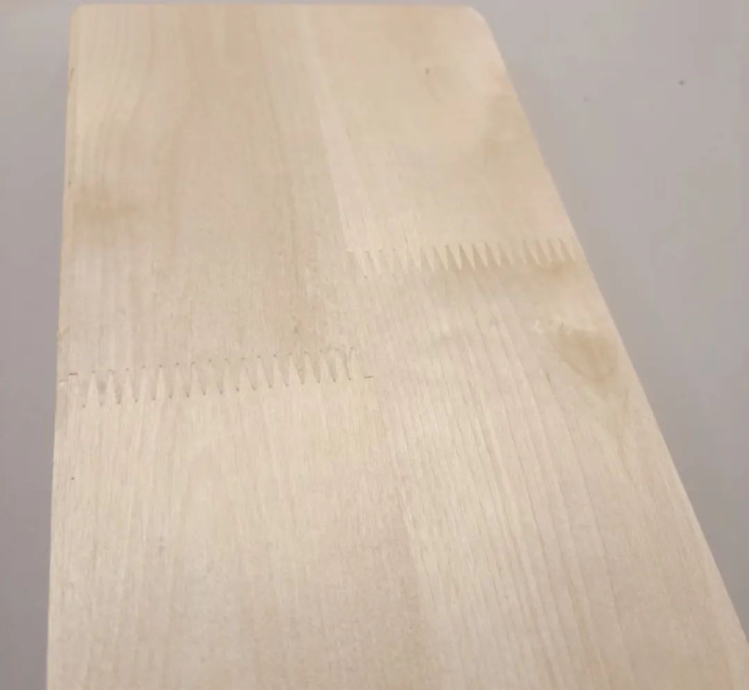

5.  指接板/实木拼接板:小块的实木用指接工艺拼起来,再用胶粘合。算是板材里比较接近纯实木的了。
     优点是天然纹理好看,环保性相对较好(用胶量少)。
     缺点就是贵!而且天然木材嘛,多少会有点变形开裂的风险,保养也得稍微注意点。
