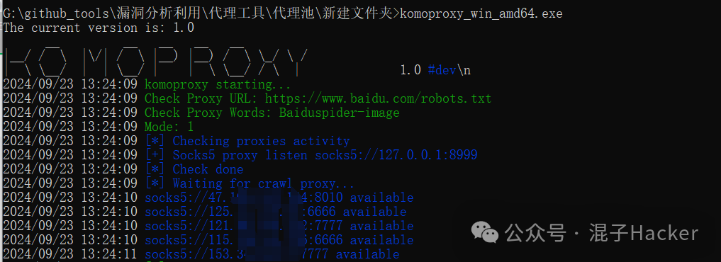

komoproxy
工具地址:https://github.com/komomon/komoproxy
komoproxy是一款go编写的socks5代理池轮切工具,支持ipv6代理,支持fofa采集代理,支持导入自定义的socks5代理文件。代码暂不开源。
使用方法
1、设置配置
首次运行之后会在目录下新建config.ini文件
打开config.ini文件写入key或代理文件,可自定义代理的监听端口

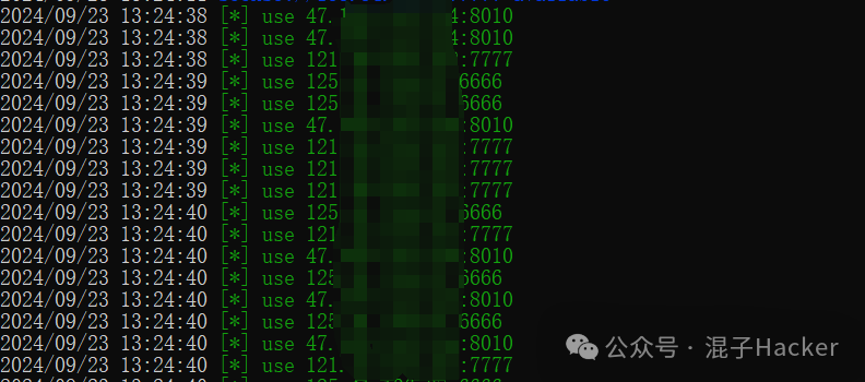

2、运行工具
参数说明,如果设置了配置文件可不管
Usage   -listen string        listen address (default "0.0.0.0:8899")  -mode int        mode 1 proxy from proxyfile,mode 2 proxy from fofa,mode 3 proxy from proxyfile and fofa (default 3)  -pass string        authentication password  -pc int        the page count you want to crawl (default 5)  -pf string        socks5 proxy file (default "proxy.txt")  -ps int        the page size you want to crawl (default 100)  -strategy int        0: random, 1: select the one with the shortest timeout, 2: select the two with the shortest timeout, ... (default 3)  -t int        number of threads detecting whether the agent is alive (default 10)  -user string        authentication username
这里使用的socks文件,默认是proxy.txt文件,所以直接运行即可

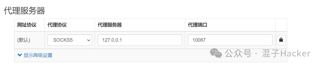

3、配置代理

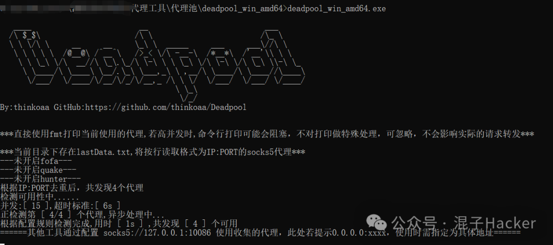

Deadpool
工具地址:https://github.com/thinkoaa/Deadpool
Deadpool代理池工具,可从hunter、quake、fofa等网络空间测绘平台取高质量socks5代理,或本地导入socks5代理,轮询使用代理进行流量转发。我是强烈推荐这款工具的,支持的数据来源比较多不仅支持测绘平台还支持直接从文件导入,解决了没有会员的烦恼。
使用方法

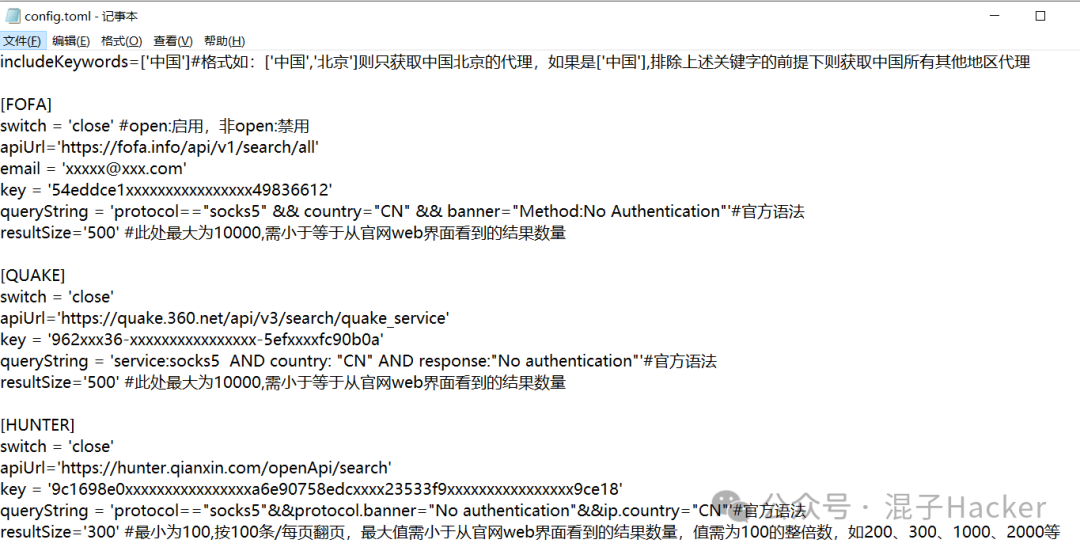

1、设置配置
打开config.toml文件,配置测绘平台的信息

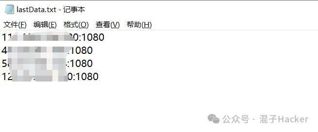

没有这些平台的账号也没关系,如果自己用代理IP可以支持从文件中导入代理IP,打开lastData.txt文件,写入可用的IP
2、运行工具

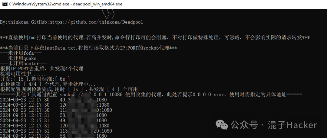

工具会自动进行爬取验证可用IP并写入到lastData.txt文件中,默认的代理端口是10086,可以在配置文件中进行更改

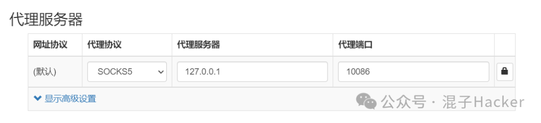

3、配置代理

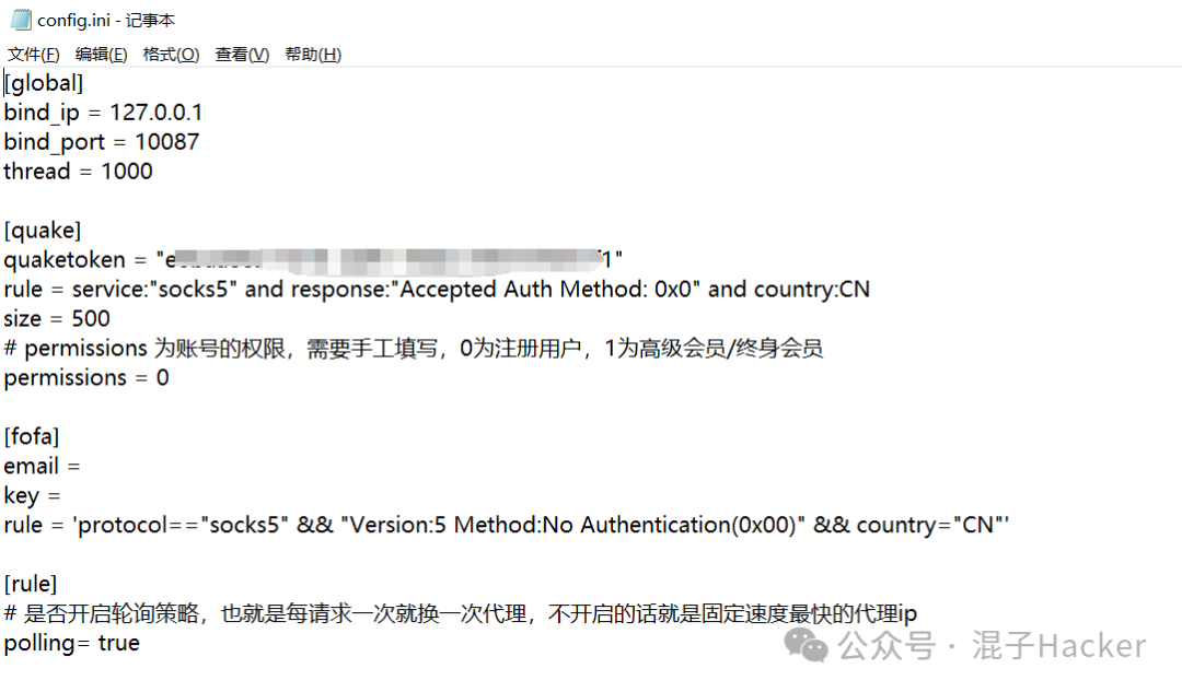

1、设置配置
打开config.ini,配置fofa或quake的api信息,没有的可以不配置指定对应的代理IP文件即可

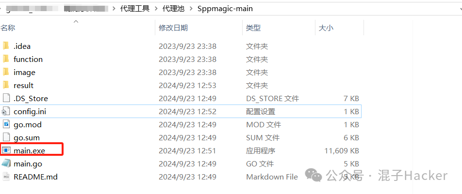

go build main.go生成exe文件

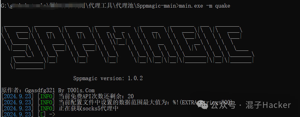

运行main.exe文件,参数说明如下
      -f string        URL文件路径地址,请参照格式输入, -f D://proxy.txt  -logl int        设置日志输出等级,默认为3级,-logl 3 (default 3)  -m string        目前存在3种数据获取模式:native | quake | fofa , -m native  -o string         (default "outcome.txt")

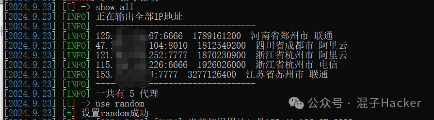

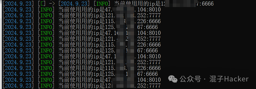

    运行之后会有一个交互式页面,对应的参数如下
      交互式命令:  show all       // 显示全部可用的代理  show ip         // 显示当前使用的代理IP  use ip:port    // 使用ip:port作为当前代理IP  use random     // 恢复默认的代理IP  exit           // 退出程序

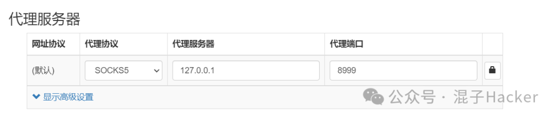

      3、配置代理访问
