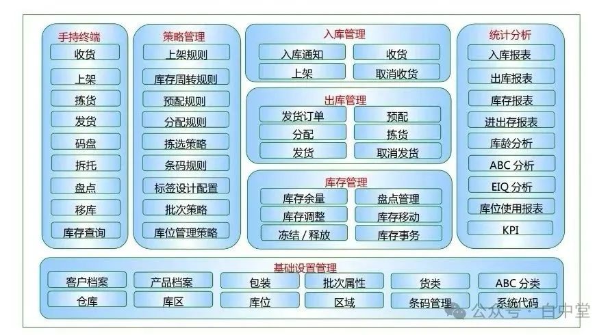

用两幅图来概要,图一为系统框架图(含外部系统集成):
图2为系统功能概要:
一、WMS 核心功能框架
1.1. 核心作业管理(收发转盘存)
入库管理
  - 收货(扫码/手动录入)
  - 上架(库位分配、实物放置)
  - 入库通知(接收上游系统指令)
出库管理
  - 拣货(按订单/批次拣选)
  - 发货(装箱、复核、出库确认)
  - 发货订单处理
  - 分配(订单与库存匹配)
库存管理
  - 调拨(库位间调拨)
  - 移库(库位内调整)
  -盘点(周期盘点/动态盘点)
  - 库存调整(数量修正)
  - 冻结/释放(锁定异常库存)
  - 码盘/折托(托盘管理)
库存查询:实时查看库位余量、批次信息
 二、基础数据与配置
2.1. 主数据管理
产品档案:SKU、规格、条码
仓库结构:库区、 库位、货架层级
包装管理:包装单位转换(箱→件)
客户/供应商档案:关联业务主体
2.2. 策略与规则
库存周转规则:FIFO(先进先出)/FEFO(效期优先)
上架策略:智能推荐库位(按货品属性、库位利用率)
分配策略:出库库存分配规则(按批次、库区优先级)
拣选策略:订单合并、路径优化
批次策略:批号规则、批次属性管理(生产日期、效期)
包装规则:标准化包装流程
标签设计:自定义条码/标签模板
ABC分类:按价值/周转率划分库存等级
条码规则:生成与解析规则
库龄规则:定义库存老化阈值
三、高级功能与扩展
3.1. 自动化集成
ASRS(自动化仓储):对接堆垛机、AGV、输送线、自动化设备、电子标签等
3.2. 统计分析
库存报表:实时库存、库龄分析
作业报表:入库/出库效率统计
KPI 看板:作业准确率、周转率
四、系统集成架构
集成系统
  - ERP:同步采购、销售、生产订单
  - MES:接收生产入库指令
  - TMS:传递出库发货信息
集成方式
  -EAI(企业应用集成):统一接口平台
  -中间件:通过消息队列解耦交互
五、移动端适配(当代WMS必选)
网络支持:
  - 互联网/5G(远程协作)
  - 局域网(仓库内高速操作)
核心功能覆盖:
  - 收货、上架、拣货、盘点等全流程作业
  - 实时库存查询、任务管理
现代WMS系统设计覆盖作业执行层(移动端操作)、策略控制层(规则引擎)、数据分析层(报表与优化)及生态集成层(ERP/MES/自动化设备),形成完整的仓库数字化闭环。
