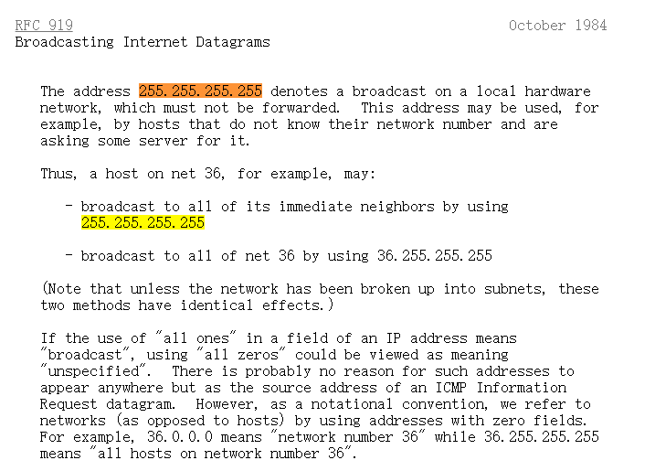

在 1984 年,RFC 919 正式提出:
也就是说,当一个主机还没从 DHCP 拿到自己的 IP 地址,或者不清楚自己的子网掩码时,它仍然可以使用 255.255.255.255 向局域网发出广播请求
这也是 DHCP 工作的基础之一。

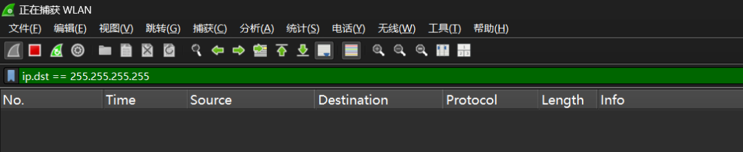

如何在 Wireshark 中观察 255.255.255.255
使用如下过滤表达式:
ip.dst == 255.255.255.255
你就可以观察到局域网内的 DHCP Discover 包,或其他使用该地址的服务广播包(如 NetBIOS)。
还可以试试用 tcpdump 抓包:
sudo tcpdump -i eth0 dst 255.255.255.255
