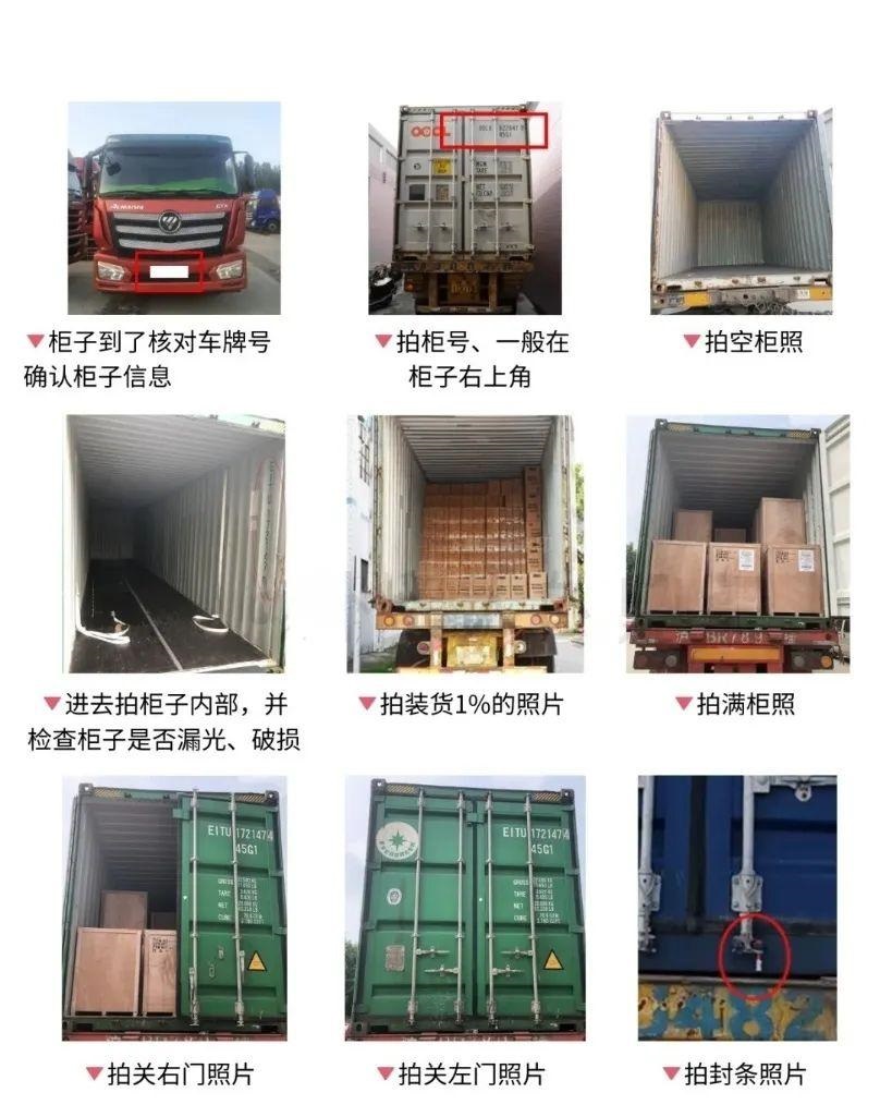

确认集装箱信息:首先,请核实集装箱的相关信息,包括箱号、封条号等。
检查集装箱状况:仔细检查集装箱是否有任何损坏,确保没有漏水或漏光的问题。
拍摄空箱照片:在开始装货之前,拍摄几张集装箱内部的空箱照片,以便后续对比。
拍摄初期装货照片(1%装货量):当货物刚开始装入集装箱时,拍摄一张显示大约1%装货量的照片。
拍摄不同阶段装货照片:
25%装货量照片:当集装箱装到大约四分之一满时,拍摄一张内部照片。
50%装货量照片:当集装箱装到一半时,再拍摄一张内部照片。
75%装货量照片:当集装箱装到大约四分之三满时,拍摄另一张内部照片。
拍摄满箱照片(100%装货量):当集装箱完全装满后,拍摄几张显示满载状态的照片。
拍摄固定货物的照片:如果集装箱内的货物需要使用网或其他方式固定,请拍摄这些固定措施的照片。
拍摄右侧门关闭照片:在关闭集装箱右侧门后,拍摄一张照片以记录其状态。
拍摄两侧门关闭并上锁的照片:确保两侧门都已关闭并上锁后,拍摄一张整体照片。
拍摄封条锁定照片:最后,拍摄一张集装箱封条已经锁定的照片,并记录下封条号码。
