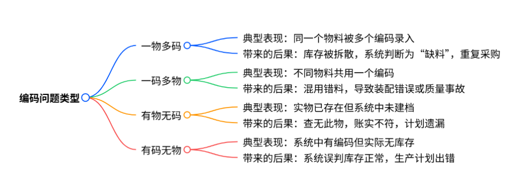

我在实际项目中看到,很多企业在物料管理上都存在类似的“老毛病”:
  • 一物多码:相同的物料因为部门叫法不同,被多次建档、重复采购;
  • 一码多物:多个不同物料被强行归为同一个编码,结果拿错物、装错配件;
  • 有码无物:系统库存明明显示还有,仓库却翻遍都找不到;
  • 有物无码:新上线物料来不及建档,仓库先收了货,系统却查无此物。

实际企业中,物料编码常见的混乱主要集中在以下四种类型:
这些问题一旦落在ERP环境下,不仅影响仓库和采购,更会连带整个供应链出问题,具体表现为:
  • MRP计划计算失效:系统无法准确识别真实库存和缺料需求,计划结果不可信;
  • 成本核算混乱:同一物料分散采购、分散计价,导致成本虚高或失真;
  • 生产任务频繁中断:计划以为“库存够”,一到现场发现“根本没有”;
  • 库存越堆越多却没人敢清:编码不清,物料信息模糊,没人愿背风险处理。
说到底,ERP系统再先进,如果物料编码这一基础数据出了问题,系统只会“带着错误跑得更快”。

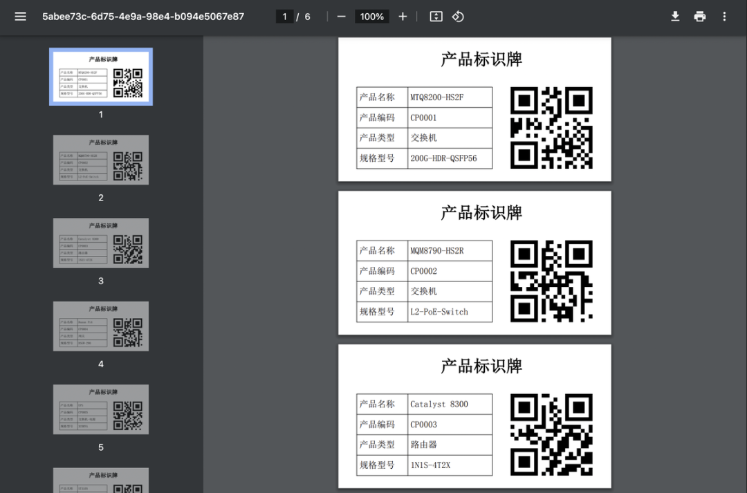

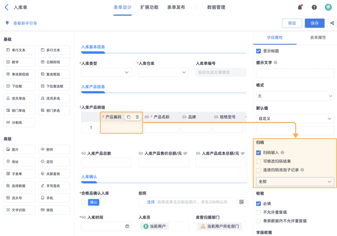

4. 结合二维码绑定实物
编码一旦生成,不只是存在系统中,更要与实物流通绑定。
操作方式:
  • ERP自动生成二维码标签 → 仓库打印并粘贴至物料包装/货位
  • 所有出入库、调拨、领料、盘点等动作都通过扫码完成
  • 系统自动记录每次操作,实现“物料全生命周期追踪”
效果:谁用的、哪一批、用了多少,全部可查,真正实现“账实一致”。

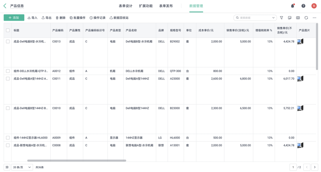

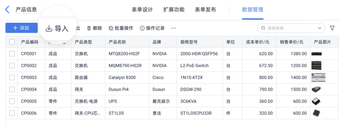

1.重复采购同一种物料
问题表现: 系统显示“螺丝A-001”库存为0,实际仓库还有“螺丝B-003”,只是编码不同,系统判断缺料,导致采购重复下单、库存积压。
ERP如何解决:
  • 在物料台账导出报表中筛出同类名称、相近规格的螺丝类物料;
  • 由人工对比确认后,合并编码或设置主用编码,停用其余编码;
  • 建议采购和仓储统一使用“主用编码”,物料说明中备注历史叫法,防止复建。

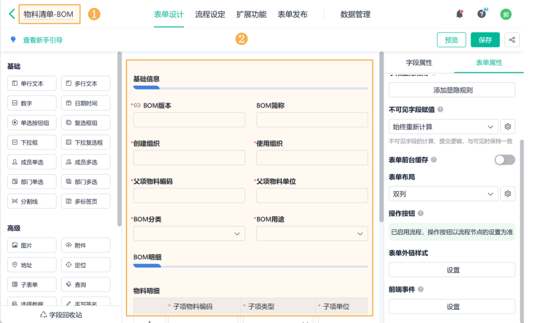

2.BOM用的是A编码,库存却是B编码
问题表现: 生产BOM中设定使用A编码,仓库库存是B编码,明明有料却领不出,生产计划因此延误。
ERP处理方式:
  • 在BOM维护模块中更换编码,统一调用当前库存中存在的编码;
  • 或在仓库出库时,通过人工选择功能,强制改成现有库存编码出库,再回填生产用料数据;
  • 日后避免此类情况发生,需由BOM工程师严格按实际库存使用主编码建BOM。

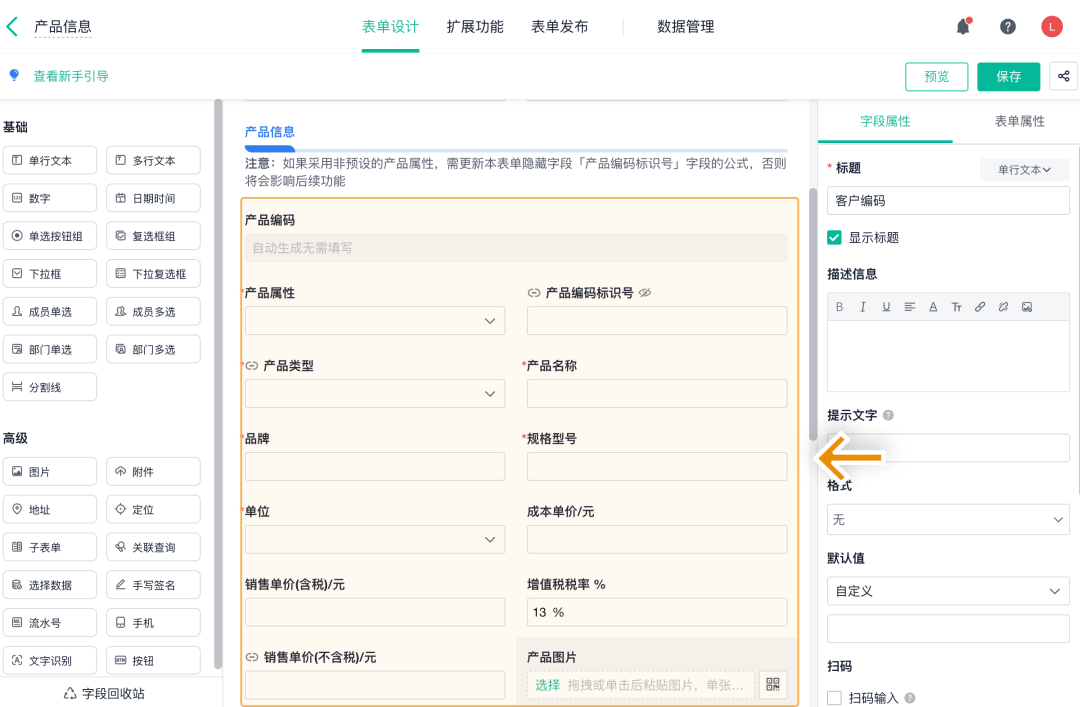

ERP怎么做:
  • 在建档流程中设置必填项校验(名称、规格、单位),避免信息不完整;
  • 借助模糊搜索功能查重(可用物料名称、助记码、规格字段筛选)再决定是否建新物料。
  • 启用“扫码自动编码”机制:通过扫描二维码自动触发建档逻辑,由系统根据分类规则自动生成编码,避免人为编错或重复建;
效果:减少物料种类、降低库存复杂度,提升设计效率。
