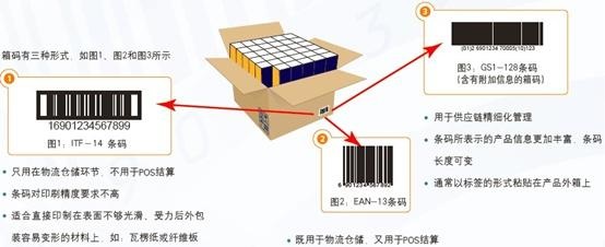

外箱条码即箱码,顾名思义就是印刷在商品外包装箱上,是商品订货、批发、配送及仓储等流通过程中应用的条码符号,具有国际性,全球通用,箱码一般分为三种类型:EAN-13条码,ITF-14条码,GS1-128条码。
这三种类型的箱码有以下特点:
EAN-13条码:用于物流仓储和POS结算过程,对条码印刷精度要求较高。
ITF-14条码:只用在物流仓储环节,不用于POS结算,适合直接印刷在表面不够光滑,受力后外包装容易变形的材料商,如:瓦楞纸或纤维板,对条码印刷精度要求不高。
GS1-128条码:用于供应链精细化管理,条码所表示的产品信息更加丰富,如:商品数量,重量,长度,生产日期,有效期,生产批号等。条码长度可变,通常以标签的形式粘贴在产品外箱上。

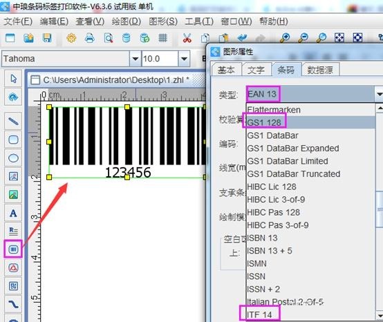

箱码制作:
三种类型的外箱条码都可以在专业条码软件中制作,在条码软件中添加一个条形码,打开条形码属性,选择对应的条码类型(EAN-13、ITF-14或GS1-128)即可。详细的操作过程可以分别参考:条码软件如何制作ITF14条码、条码软件如何制作EAN-13条码、条码生成器如何生成GS1-128条码。
