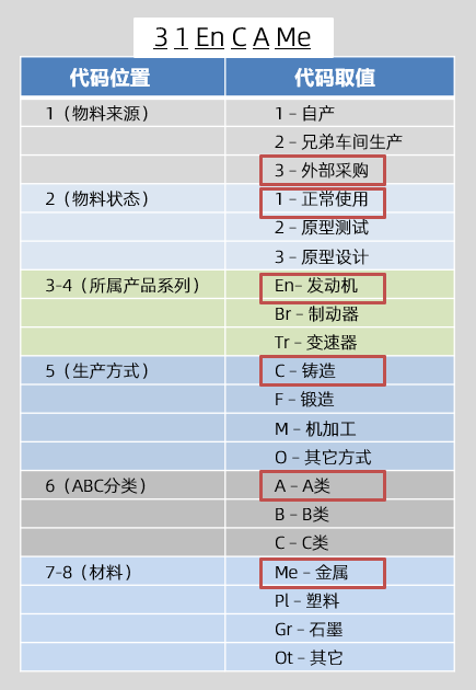

所谓有意义编码法,就是编码里面的每一位数字或者字母,都是有意义的,比如可以用这些数字或者字母,来代表物料的长度、宽度、高度、直径、重量、体积、材质、颜色、生产方式、图号、供应商等等。
请看上图,这里有一个物料编码31EnCAMe,结合图中的物料编码规则,我们可以了解这是一个什么物料。这是一个从外部采购回来的物料,这个物料目前是正常使用,属于发动机系列的配件,是一个铸造件,属于A类物料,它的材质是金属。可以看出,编码中的每一位都是有意义的。

在处理物料编码的时候,我们一定要认识到,有意义编码法,是手工管理环境下的产物。因为在手工环境下,物料编码只是一个编码。在手工环境下,如果我给你一个物料编码,你很难去找到一份档案来告诉你,这个编码代表的是一个什么样的物料。这时候通过采用有意义编码法,并且结合物料编码规则,相对来说,是一个比较好的做法。至少通过编码,可以让我们大致了解,这是一个什么样的物料。就像我们刚才看的这个物料编码,如果这个编码只是一个没有意义的流水号,我们就不能通过编码获得任何信息。

第二个问题,缺乏灵活性。因为同一个物料,它的属性经常会变化。比如我们刚才说的这个物料,现在是A类物料,如果将来变成了B类物料,该怎样处理呢?为了让编码里面的意义正确,我们可以给它换一个编码。换一个编码会带来什么问题呢?就是容易导致一物多码。因为这个物料本身的属性,并没有发生变化,还是同一个物料,现在却有了两个编码。如果在企业里面,有的人用以前的编码,有的人用新的编码,就导致了一物多码。
如果不换编码,还是用以前的编码,就会导致编码里面的意义是错误的。比如刚才说的物料已经是一个B类物料,但是编码里面还是A类物料。如果编码里面的意义是错误的,就容易引起误导,出现管理混乱。
