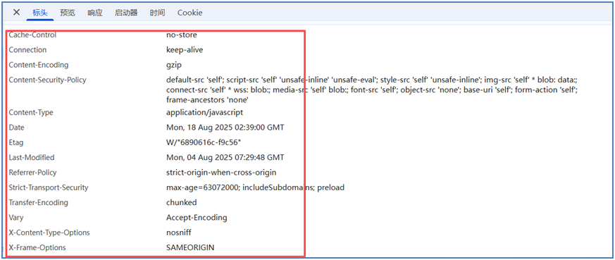

    使用Nginx部署应用程序,存在一个http头文件信息披露漏洞,请求中默认会返回Nginx版本信息,攻击者可以根据版本号来了解相关漏洞并进行针对性攻击。

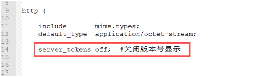

方法1:使用server_tokens off 配置,可以用来隐藏nginx版本号信息。
    打开nginx.conf配置文件,将server_tokens off;添加在http { … } 配置块内;默认无该配置项,需要手动添加。
    配置完成后,重新加载配置nginx -s reload;

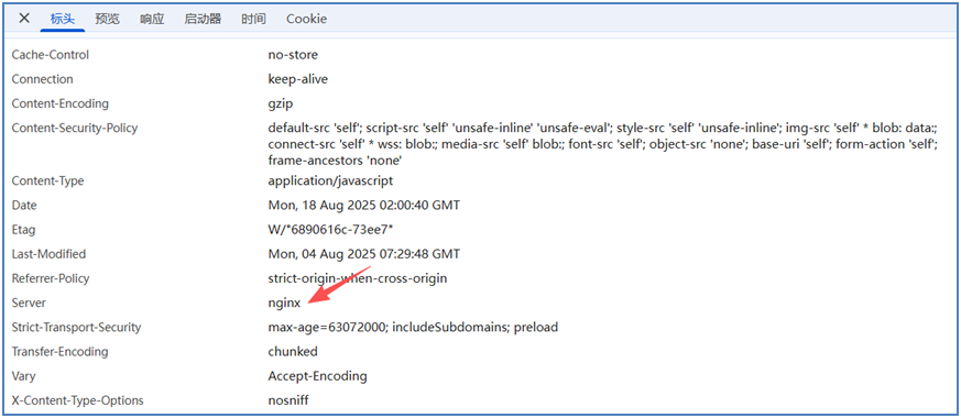

    在Nginx中,server_tokens指令用于控制是否在响应头中显示 Nginx 的版本号。然而,即使将 server_tokens设置为 off,Nginx 仍然会显示 Server: nginx,只是不会显示版本号。

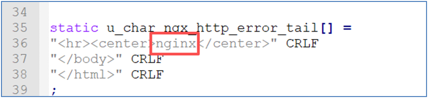

方法2:修改源码中web服务器所使用的nginx的名称和版本信息
  第一种方法只能屏蔽版本号信息,无法屏蔽nginx名称,想要屏蔽服务名称的话需要对源码进行修改。
  需要修改如下三个文件
  ./src/core目录下的nginx.h文件,将NGINX_VERSION值改成1.0.0.0;NGINX_VER值改成webserver
  ./src/http目录下的ngx_http_header_filter_module.c文件,将nginx改成webserver;
  ./src/http目录下的ngx_http_special_response.c文件,将将nginx改成webserver;
  修改完成后重新编译;此时http头文件中server值显示的是webserver;

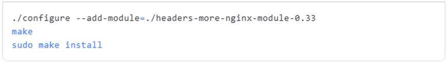

  下载headers-more-nginx-module-0.33模块,重新编译nginx

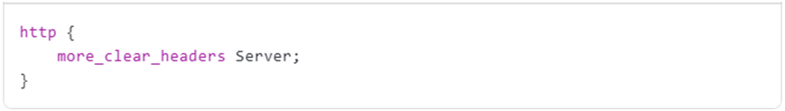

  在Nginx 配置文件中,使用 more_clear_headers指令清除 Server响应头;
  重新加载配置,nginx -s reload,头文件信息中清除了server响应头;
