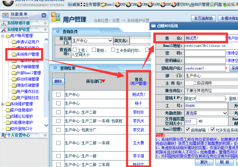

基于以上原因,为了避免对系统造成大的影响,系统设置了新用户创建超过31天(一个月)后,就不允许再更改姓名的限制,并且必须以admin这个网管账户登录OA系统才能更改用户姓名。
更改位置如下:
特别提示:
1、如果这个账号已经创建超过31天了,而且确定这个账号的确没有做过任何操作,那么网管可以将服务器断开OA系统的WEB访问,例如更改OA端口为一个其他的端口,不要让其他人操作,然后将服务器时间调整为这个账户创建后的1、2天,应该就可以修改了,改完后,切记将服务器时间恢复后,才开放给其他用户使用,否则可能造成系统部分模块异常!
2、需要注意的是,这样的操作很危险,如果此时有其他用户使用OA、或者这个账号其实已经进行过很多模块的操作,那么就会造成BUG!
3、所以没有特别原因的话,不要使用上面的方法修改姓名,而是应该将这个有问题的账号作废,另外重新创建一个正确的账号。
切记!切记!!切记!!!
