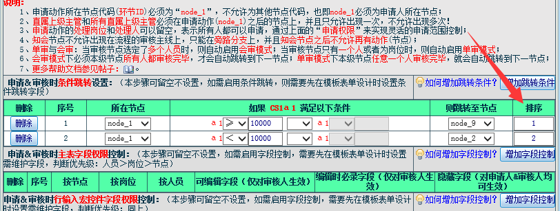

在设计工作流的跳转条件时,最后一列是排序字段,里面的数字就是条件判断的顺序,手工更改这个数字的大小,就可以实现按照数字从小到大的顺序条件判断了:
如果看不到上面的排序列,则说明点晴OA未升级到最新版,升级到最新版即可:
