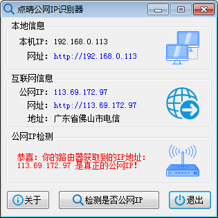

  ★、先在OA服务器所在的局域网内下载并打开公网IP识别程序:点晴公网IP识别器,点击按钮“检测是否公网IP”,会看到三种不同的提示:
  提示1:“恭喜:你的路由器获取到的IP是真正的公网IP”,这种情况真是可喜可贺,在路由器上做一个简单的端口转向设置,就可以简单的实现外网访问局域网内的服务器了,不需要其他操作或费用。注意,如果本单位没有特别向宽带服务商付费购买固定IP(对应上述上网方式1),那么路由器获得IP就肯定是动态公网IP,每次路由器断开重新连接后获得公网IP都会改变(对应上述上网方式2)。

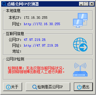

  提示3:“无法识别当前网络,请按照刚刚弹出的教程人工判断”,出现这个提示,一般应该是云服务器或使用了手机WIFI上网之类的,如果是云服务器,应该已经是有公网IP的了,不需要特别设置。具体判断方法可以参照以下教程:
    如何查看本地局域网对外路由器获得的WAN口外网IP地址?如何人工判断是否是公网IP?[85]

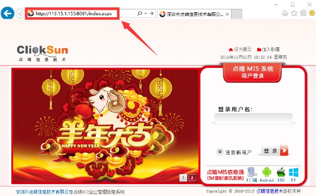

  至此,就可以直接使用:http://外网固定IP:端口 的方式顺利访问内网的点晴OA服务器了。
